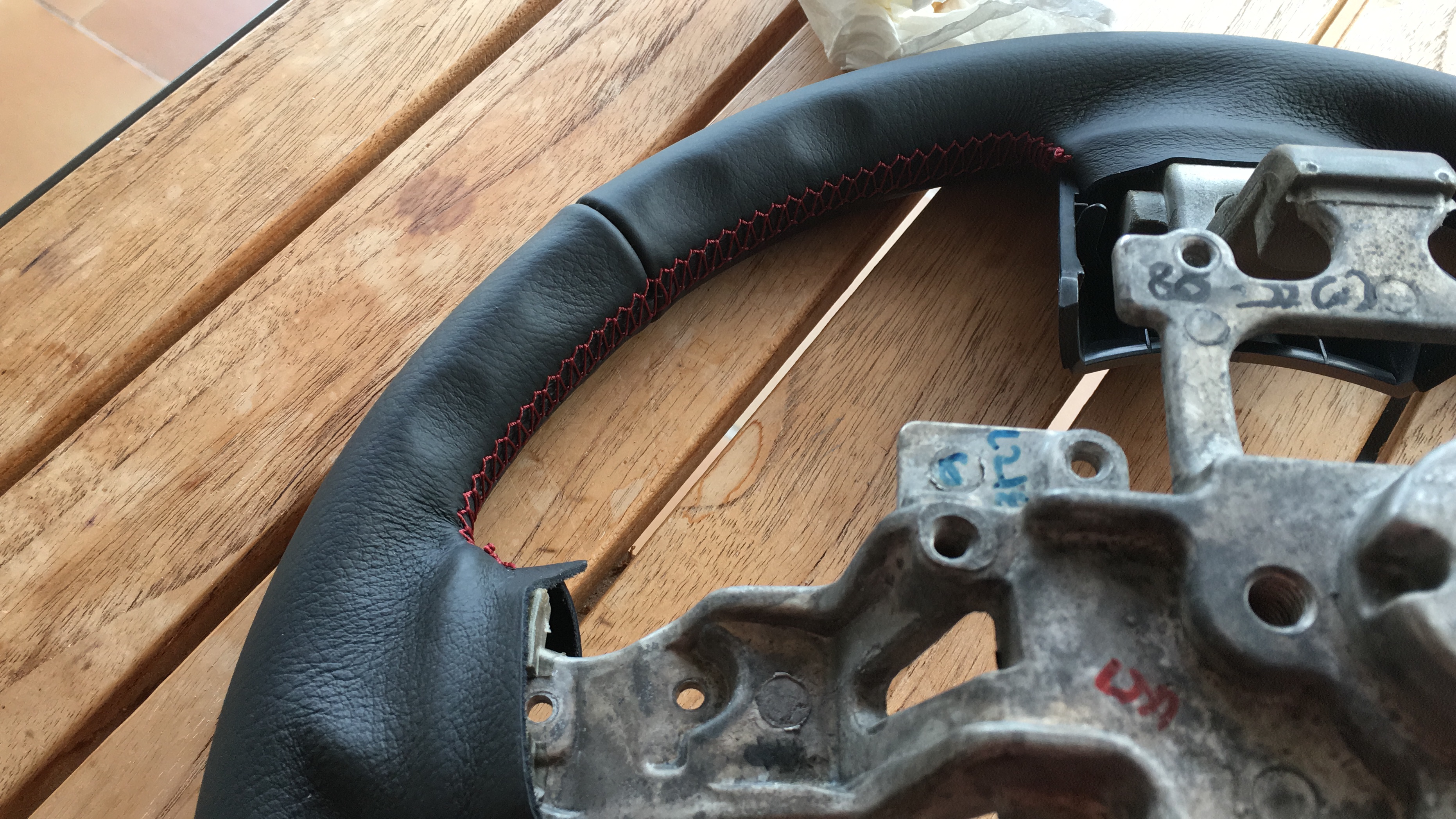

Re: Funda de volante específica - MX5 NC
  • en: Enero 02, 2020, 13:36:16
Joer Crunch, esto ya es nivel expert-master-fucker!
Veo que con el volante fuera, quitaste las molduras de plástico de los radios para poner la funda, y así te evitas tener que meter el cuero de los bordes con el útil ese de plástico que viene.
Aunque a mi lo de sacar el volante con su airbag me sigue dando respeto, aunque digáis que se hace fácil. Cagón que es uno.
Y buena idea aprovechar el hilo sobrante para llevar a juego estos fuelles.
Aún no has dicho nada de tu opinión y sensación al tacto y en curvas que tienes con la funda. Y de su grosor y tal.

No he opinado todavía porque aún no he conducido el Miata con el volante remozado. Desmontado si que he hecho como que está puesto en el coche y lo he agarrado con ambas manos.
De momento puedo decir que tiene un tacto más mullido y que para la talla de manos que gasto el volante se puede agarrar con mayor firmeza, pero sin necesidad de estrujarlo.
Sigo informando...

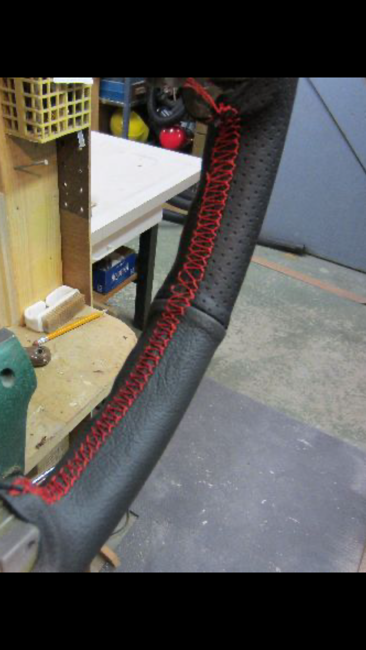

Hoy me ha llegado a mi la funda. La he pedido en el mismo sitio que pedí la funda del fuelle, la funda dela cupula y el resto de partes de piel. Es más cara pero me aseguraba de que el hilo tendría el mismo tono rojo oscuro que tengo y el tipo de piel.
Yo no sé a vosotros pero yo he perdido años de vida para ponerla, además no me gusta que el dobladillo haga esos bultitos en la uniones y me liao hacerle canalones para disimularlos.
Aún no lo tengo acabado.

Re:Funda de volante específica - MX5 NC
  • en: Mayo 27, 2020, 22:31:06
Intentando buscar la perfección, aunque a veces no sale del todo bien, alguna unión se me resiste.

Gabi no fastidies, si te he visto hacer cosas de bricolaje con el coche que ni sabía que se podían hacer y esto que yo he sido capaz te lleva la vida?
También es cierto que ponerte a hacer hendiduras para disimular el mm de elevacion en las costuras de la piel ya es de un detallismo extremo.  :laleche:
Yo cada día estoy más contento con el mío. Lo que cambiaría sería para poner algo más de color y más ante, más ante, todo de ante! Me encanta el tacto que tiene. Es que ya ni me pongo los guantes para poder tocar el volante.
Claro que yo transijo con esa elevación en las costuras que vuelven loco a Gabi.
  • en: Mayo 28, 2020, 08:51:51
Gabi, exactamente lo que estás haciendo para disimular las uniones en términos de cuero el operario que lo hace se llama "rebajadora", normalmente son mujeres. Existen cuchillas específicas para ello no excesivamente caras.
Recuerdo en los ochenta que en las fábricas de calzado de señora las terminaban con una piedra específica frotando las uniones, ahora no sabría decirte de qué material era la piedra.
Pero a la vista de tus fotos, la solución para disimularlo es la que estabas haciendo.

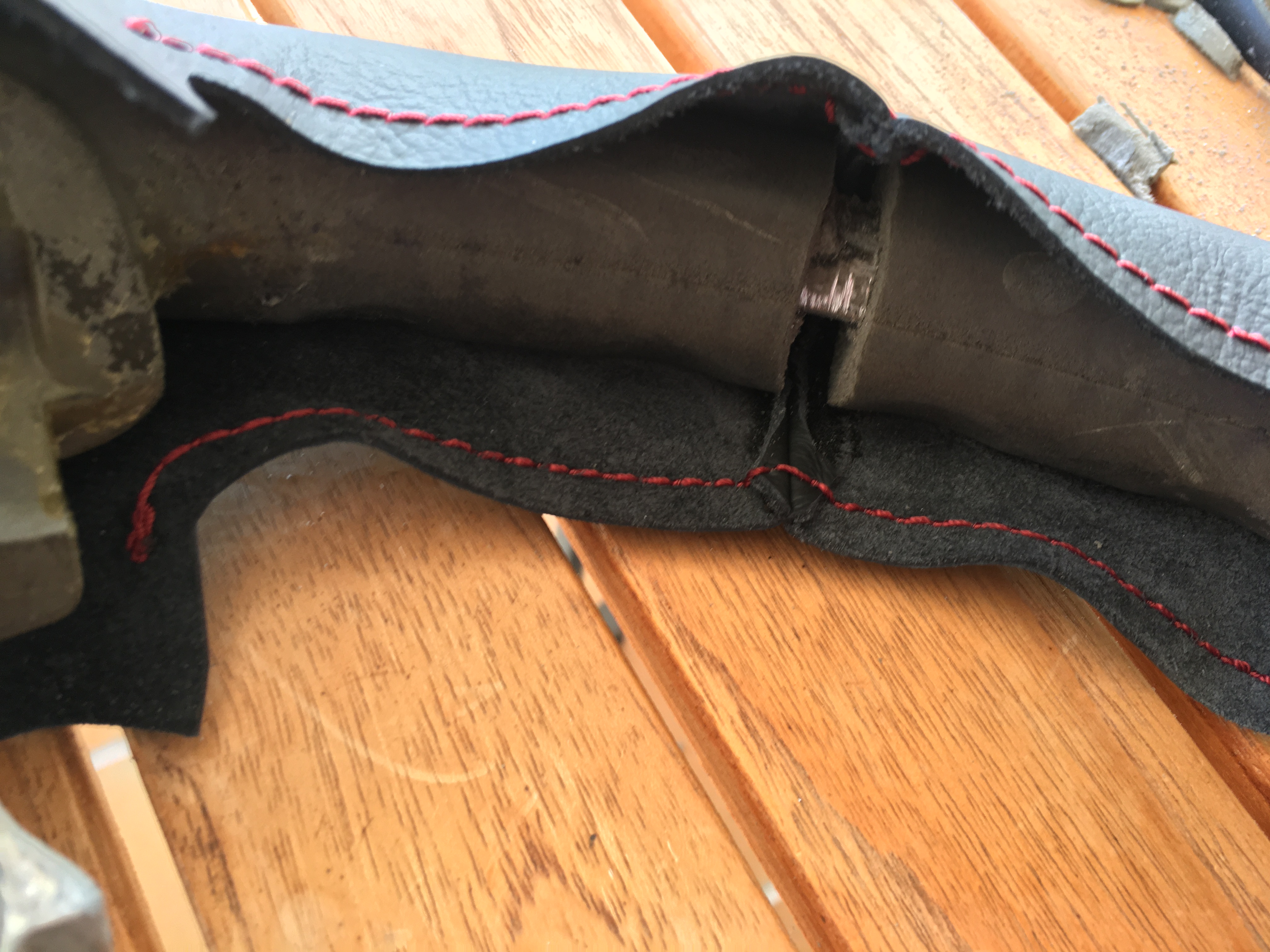

Gabi has quitado el cuero que venia de origen?
Yo tenia que haberlo desmontado para ponerla, habría quedado mucho mejor, como me sobro mucho hilo, algún día me animare.

Pues si Ozelui jajajaja, he tenido que deshacer alguna zona por dejarme un punto sin pasar el hilo :facepalm:
Gracias Artic! No te acostarás si saber una cosa más. He tenido que rellenar un poco los huecos, me había pasado quitando material.

Buenas.
Gabi has quitado el cuero que venia de origen? Yo tenia que haberlo desmontado para ponerla, habría quedado mucho mejor, como me sobro mucho hilo, algún día me animare.
Saludos
Si, lo he quitado. Voy siguiendo las instrucciones del fabricante, menos en lo del dobladillo.
Intento evitar esos bultos. Quiero que quede lo más oem posible.
  • en: Mayo 28, 2020, 14:29:44
Va quedando así, después siempre hay que repasar y estirar un poco más hilo.
« Última modificación: Mayo 28, 2020, 14:31:15 por gabi »

Buenas.
Saludos
Pues justamente una de las cosas que me gusta de no quitar el cuero original es que así queda un poco mas grueso. Me gusta un poquito mas grueso que de origen.
