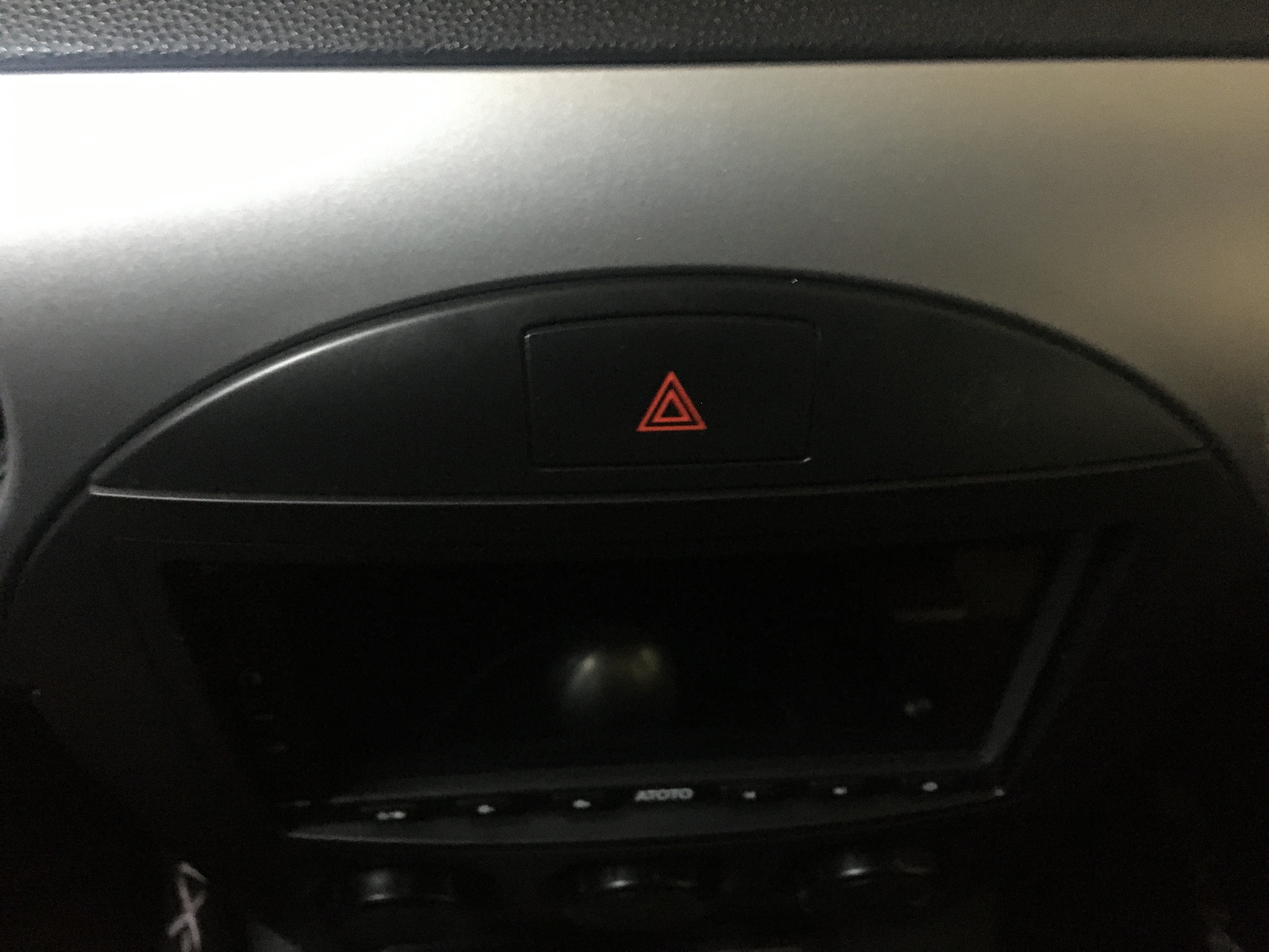

Un pequeño adelanto.
@gabi , otra pregunta.
El panel plástico para sustituir el revestimiento de la radio, ¿te encaja bien en el hueco de la consola central?, ¿de qué referencia es o donde se puede encontrar?
Lo pregunto porque el que pillé en su día, aunque se puede montar, no termina de encajar/asentar bien y estaba buscándole un sustituto de probado fitting.
Gracias por comentarme cuando puedas.

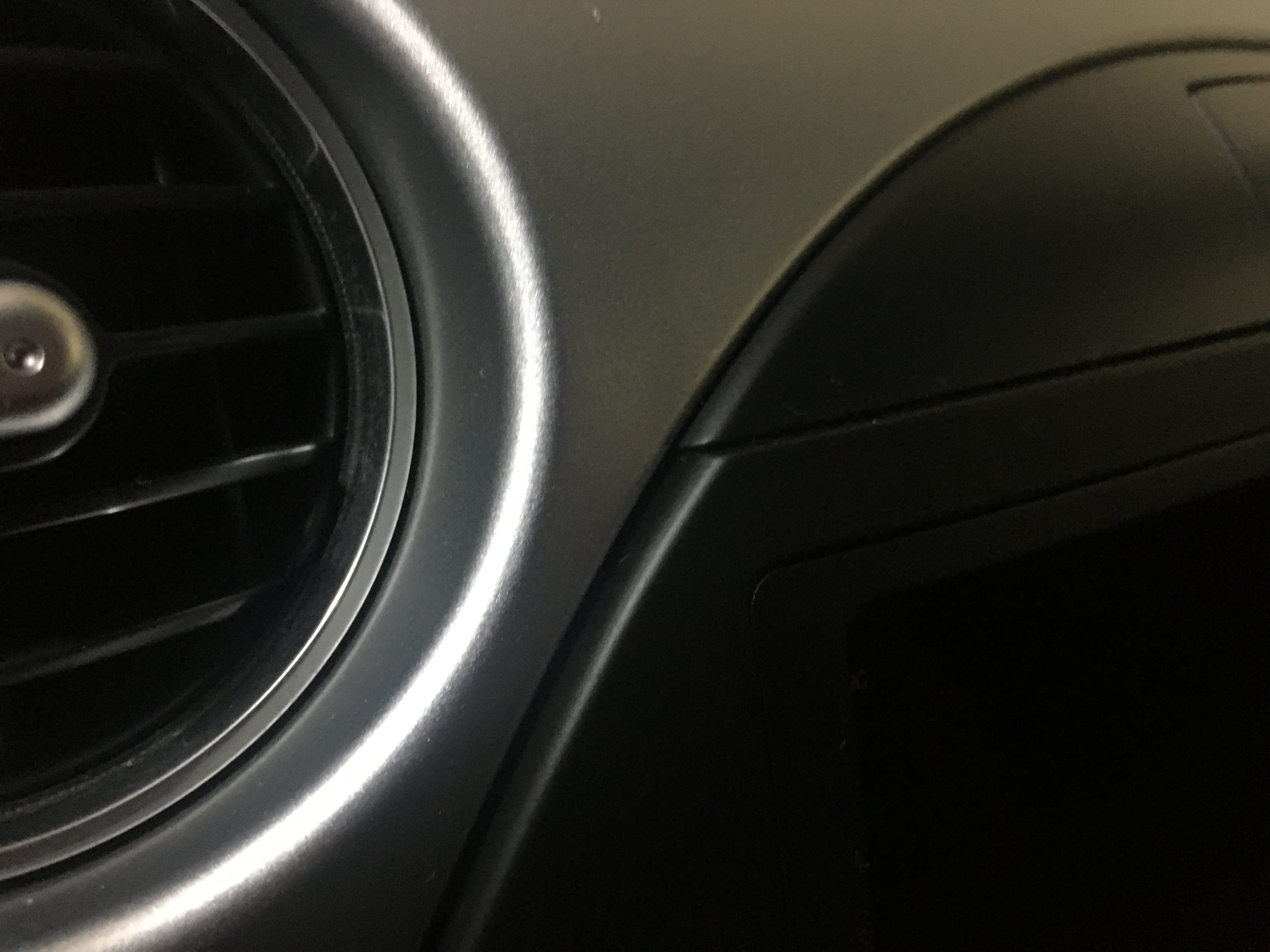

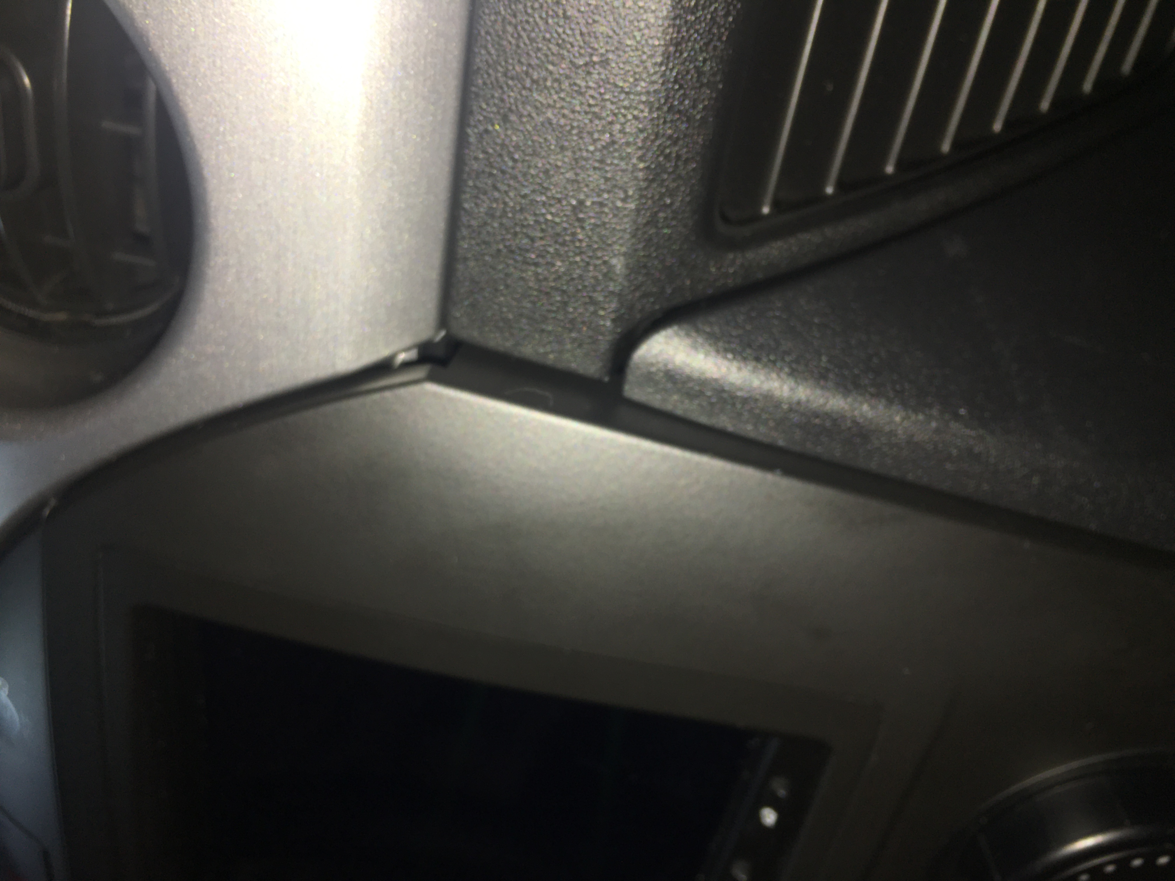

Te refieres a esto?
De lejos se ve bien, pero si vas buscando el fallo lo encuentras.
Lo pillé en mx5 parts pensando que si lo venden ellos, es por que habrá pasado un test de calidad. Seguramente pueda encajarlo mejor, pero ya para montar la radio he tenido que recortar zonas.
Y el tacto del plástico da la sensación de que es muy delicado, una uña mal cortada y lo rallas. Parece tener como un ligero engomado y las huellas de los dedos se marcan muy fácilmente.

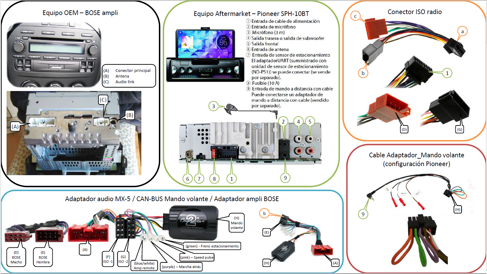

Por cierto, donde has comprado el adaptador para el sistema Bose?, creo que lo tenia localizado en Ilmotorsport.
El cableado de By-pass para equipo con ampli de BOSE, es este de "connects2" con la referencia "CTSMZ012.2"
Buscando con esa referencia en e-bay se puede encontrar a la venta en varios vendedores.
Trae también el CAN-BUS (cajita negra) para los botones de control en el volante.
A parte de eso, también está el cable para linkar los botones del volante al equipo aftermarket y es esta otra referencia CTMULTILEAD.2
Si queréis esquema eléctrico de las señales (OEM, del By-pass, etc) y de cual es que conector, etc, solo tenéis que pedirmelo.

Te refieres a esto?
Pues básicamente, aunque en el que tengo montado creo recordar que aún quedaba con algo más de GAP, aún habiendo aplicado bastante bricolaje.... :facepalm:
Tendré que compararlo con la referencia de estas imágenes y comentarte.
Tal como apuntaba @artgsm sospecho que sea la variante que encaja en el NC2 y 3, que es ligerissimamente diferente, pero diferente al fin y al cabo  :elboinas:

Te refieres a esto?
A qué te refieres con el GAP? El finde semana la estuve retocando, algo mejor encaja.
Ya que parece que controlas el tema. Yo le puse el adaptador que venden en ilmotorsport. https://www.ilmotorsport.de/shop/article_detail.php5?aid=5451&oid=1583&depth=0&lang=EN
Pero los mandos del volante no he consegido que funcionen. Necesito algún cable mas? He visto los enlaces que has puesto pero no me aclaro.

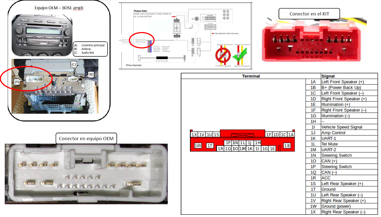

@gabi
Desconozco como va montado el By-pass de ilmotorsport y por donde lleva cada señal y alimentación, así que en el tema de lo que puedas necesitar para conectar al equipo after-market los controles del volante, no puedo decirte exactamente.
En cualquier caso, os dejo por aquí un par de extractos del manual de montaje que me preparé, para hacer la instalación del modelo de Pioner.
Lo tengo en PDF, por si alguno lo quiere, pedírmelo por privado.
Esquema de conectores y adaptadores usados.
Esquema de señales en el conector OEM del NC
