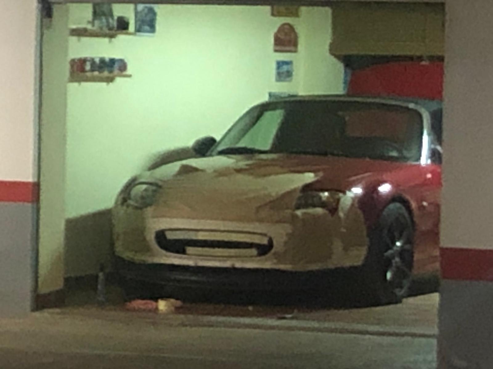

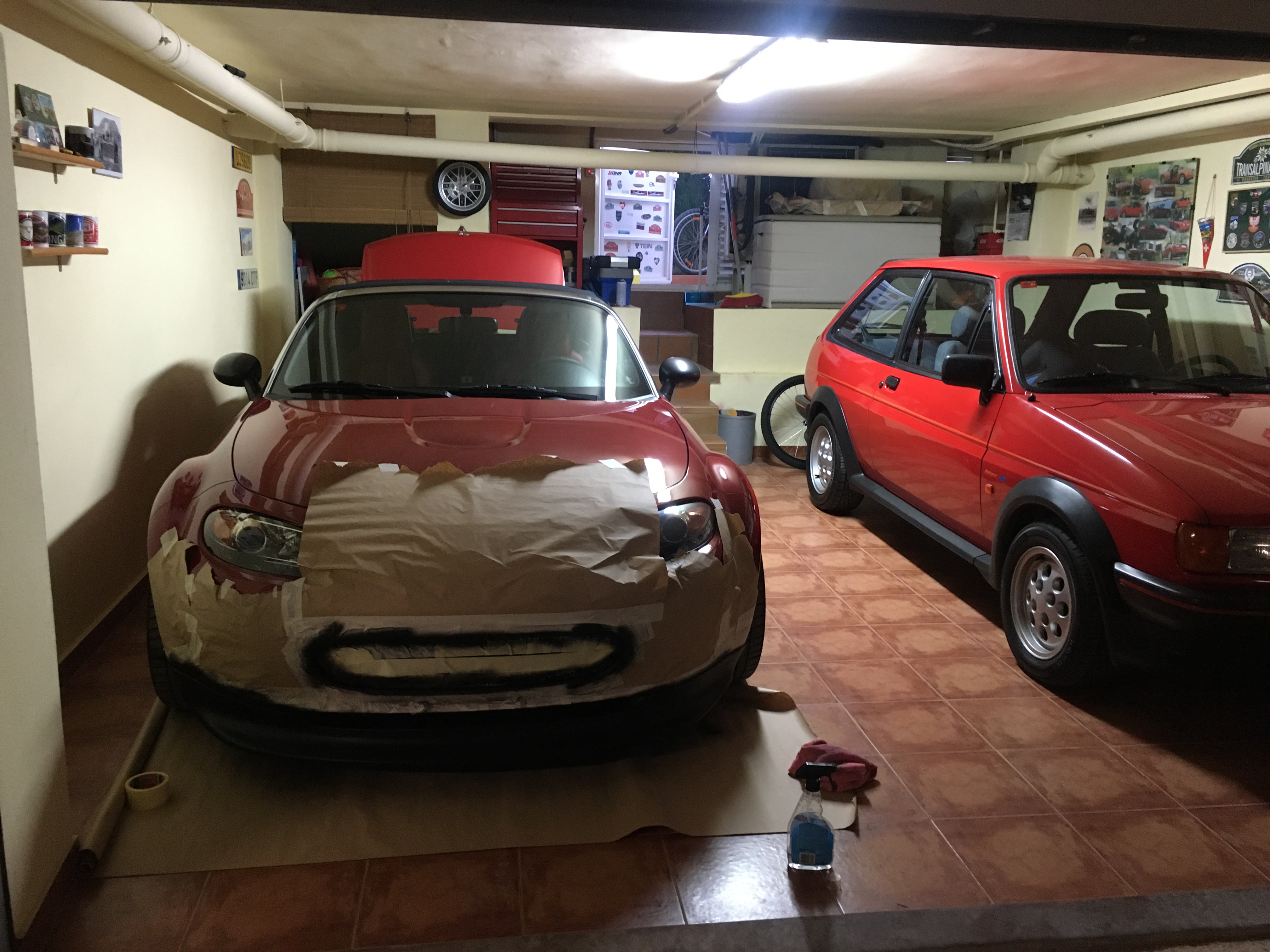

Ahora está así, tratamiento de belleza.

Le noto los dientes un poco amarillos ;D

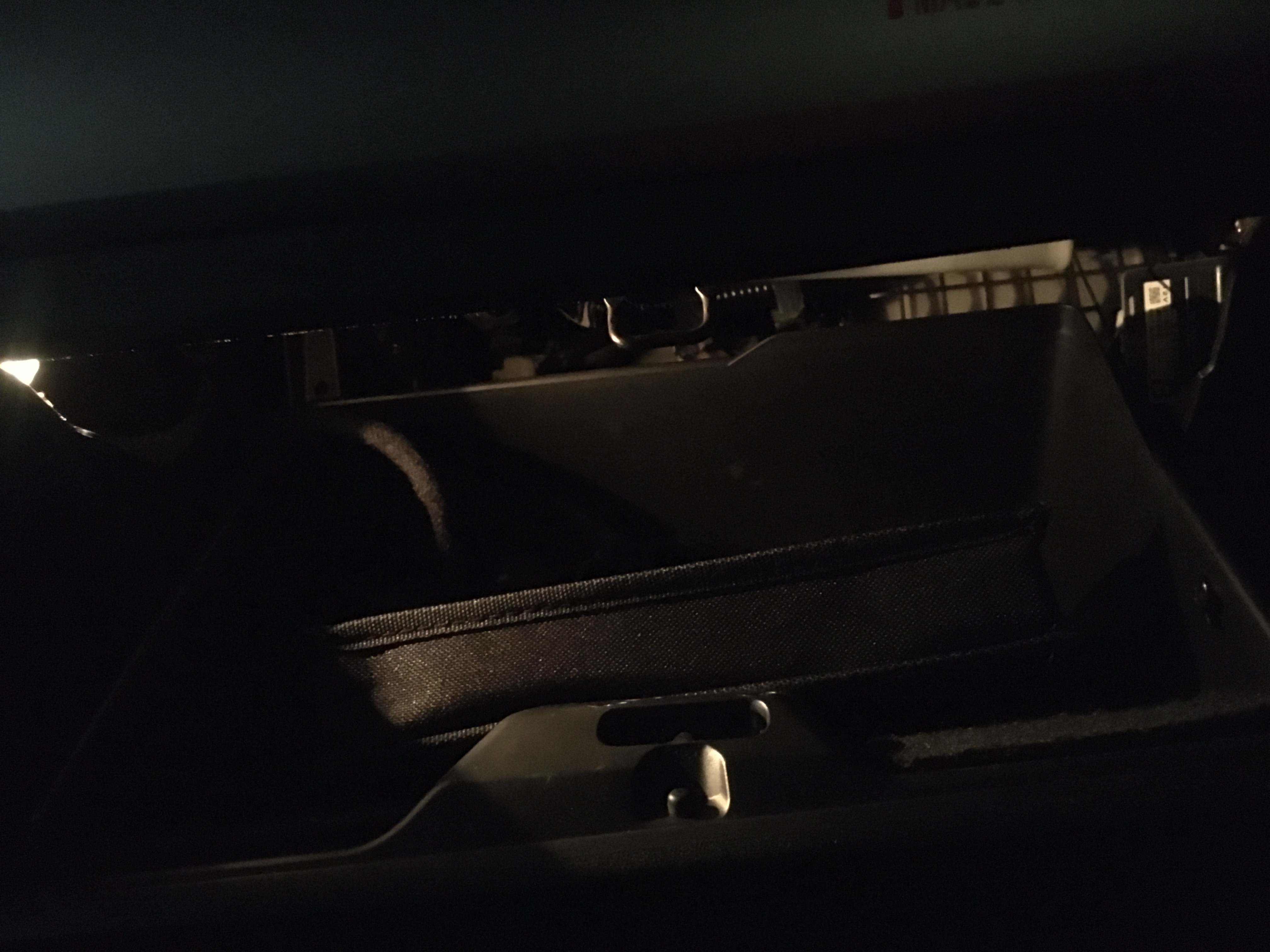

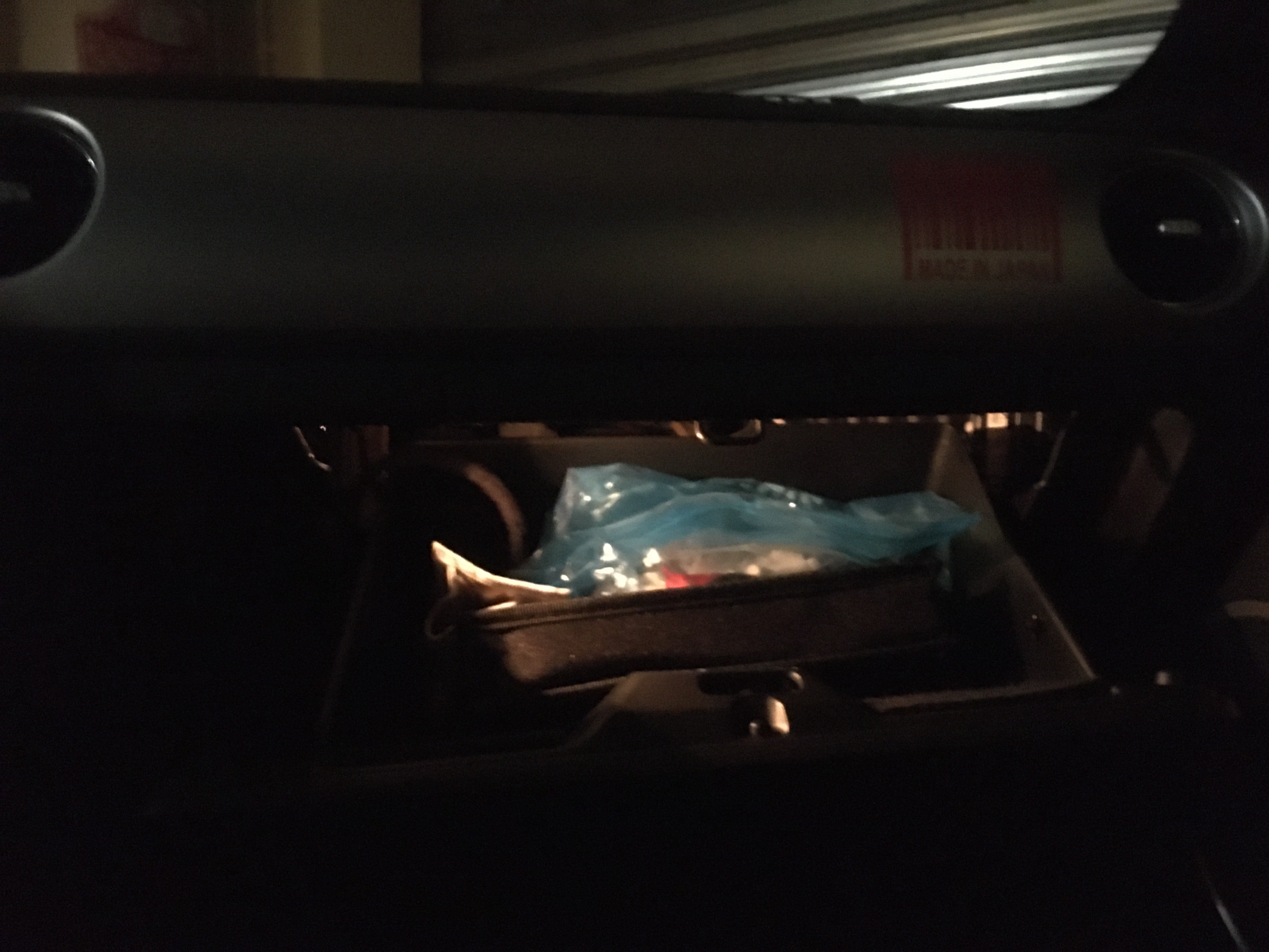

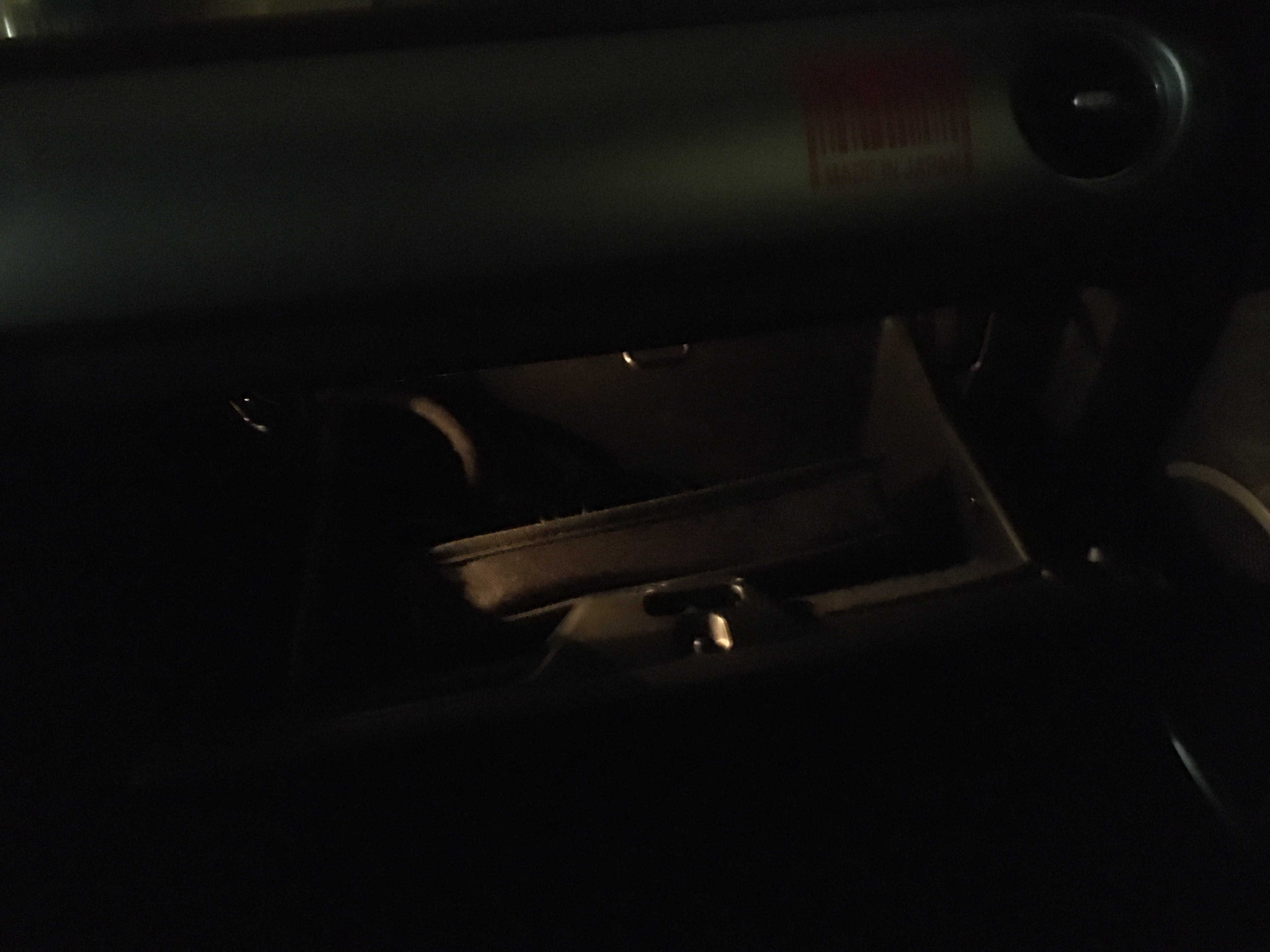

Le acabo de poner luz en la guantera  :nusenuse: me levantado hoy así.
Para ello he utilizado un interruptor de ...........focus :facepalm: me caguen ahora es más focus que nunca.
Foto del resultado, he cogido positivo de la luz de los pies y negativo al chasis.
Al abrir la guantera se enciende y al cerrar se apaga.

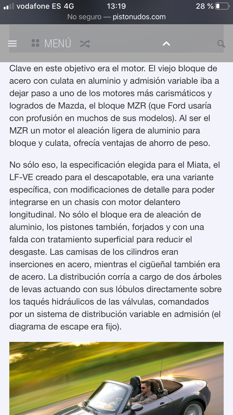

Ya tienes una mod más !!!  :clap:
Esto de que ahora es más Focus? El motor lo mas importante es de origen Mazda solo que Ford tenía derechos sobre el ,no?
Siempre se dijo que los mazda eran Ford pero me da que es al revés.

Esa es la idea @Jon .
Además el nivel de acabados que tienen los motores de los MX5 distan mucho del que se puede encontrar en las unidades de potencia de esta familia de motores que montaban otros modelos de MAZDA y de FORD en la época.
Como en el MX5 se hace un uso más exigente, las tolerancia de fabricación y los ajustes son mucho más finos, lo que redunda en una mayor fiabilidad de funcionamiento. Y las pruebas nos podemos remitir, con unidades del NC1 rodando ya con más de 600.000 Km y en perfecto orden de marcha.
