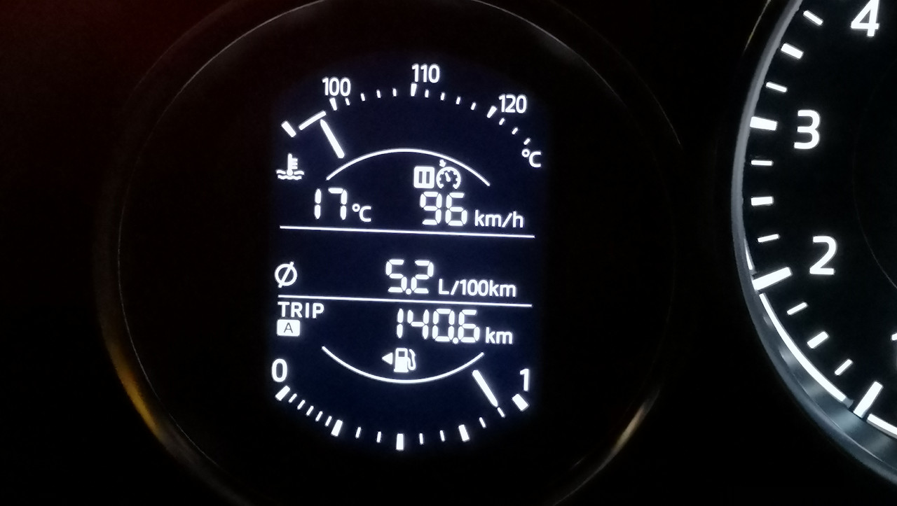

Mi ND ha superado ya los 11.000 kms, y estoy sorprendido al ver que el consumo es más bajo ahora que cuando era nuevo.
Le estoy sacando promedios de 5.2 litros a los 100 sin esforzarme, simplemente en los trayectos de A a B, por autopista o carretera, me mantengo a la velocidad estrictamente legal con el control de crucero.
5.2 en carretera, y 5.6 en autopista.
Según mis comprobaciones, el consumo indicado se corresponde con el real.
Evidentemente, cuando llego a las zonas con curvas guapas, entonces le piso más, y el promedio se va a 6.5 o 7 y algo, depende de cómo sea la ruta y su proporción autopista-curvas.
Me encanta este coche, me tiene enamorado por las sensaciones que me da, pero encima el tema del consumo está genial!!
