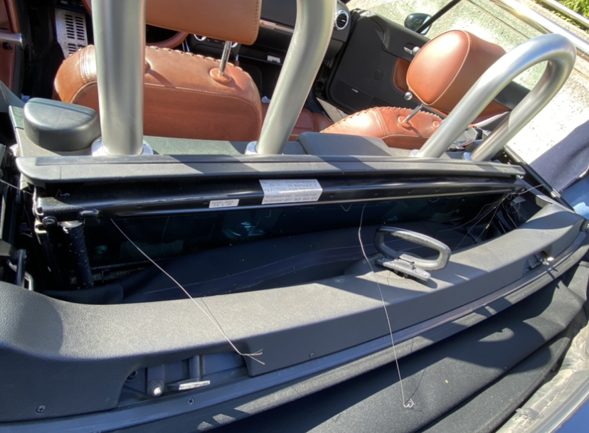

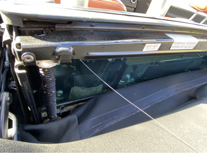

buenas noches! el post que se inició en su momento esta muy bien explicado , y cierto no estoy muy activo últimamente sorry!!, la verdad es que la pinta es, la correa seguro unos 100€ pero es muy puñetera de sacar y meter! ármate de paciencia! para ver rápido si es la correa , capota bajada y carcasa de plástico que esta detrás del cristal la que esta en el hueco de la capota, la presionas un poco hacia abajo y la estiras en dirección donde esta la capota recogida y sale rápido y queda al descubierto todo el mecanismo con el cristal, seguro que con una linterna veras la correa que es blanca, suelta en el interior, normalmente a los años se rompe el dentado de la correa y se pasa y acaba rompiendo. si es así sigue el post inicial paso a paso es muy certero.

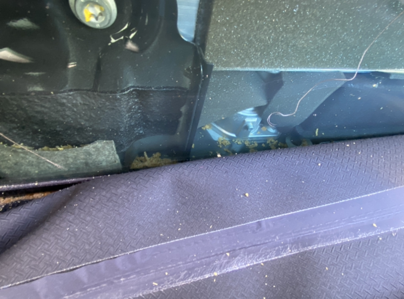

Buenas compañeros! Este finde he revisado el tema del cristal puesto que veo que utilizo el coche más descapotado también en invierno y es bastante necesario para evitar el viento molesto que vuelve. El caso es que lo abrí y sólo quedaban los hilos que reforzaban la goma jajaja el resto es polvillo que ha quedado por l zona y que tendré que limpiar bastante. El caso es que la correa veo en el enlace del foro inglés que vale como 180€z... 🙈 el enlace que hay a otra página no la reconoce con lo que no se si es posible o si tenéis localizado otro enlace o las características técnicas de la correa para buscar otra alternativa. Sinceramente no he preguntado en l marca porque temo un rejón importante.
