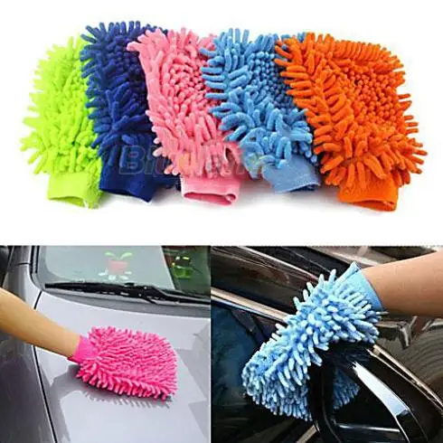

Con el coche poco sucio o simplemente cubierto de polvo:
-Aplicar Quick Detail en spray directamente sobre la carrocería, y un poco en un guante de microfibra.
-Con el guante de microfibra en una mano e ir aplicando QD en círculos. Con otro guante de microfibra seco en la otra mano, ir dando una segunda pasada para "rematar".
-Cuando esté lista la carrocería, pasarle también a las llantas, en principio se puede hacer con las microfibras ya usadas.
-Aplicar cera en spray, para que el coche se mantenga encerado. También con dos microfibras, una para la primera pasada, y otra para rematar.

-¿Cuántas microfibras hay que usar para limpiar el coche entero? ¿4, 6, o basta con 2?
-¿Y para encerar, supongo que sí que basta con 2?

Actualmente uso esto para todo:
Guante de microfibra.
Suelo tener problemas para mover una microfibra normal con la mano contra la carroceria del coche sin que se resbale.
Tal vez sea porque mi mano está suave y la carrocería está áspera, pero de todas formas, el guante me parece comodísimo, y si nadie me dice que es una mierda por algún motivo, me gustaría usar únicamente guantes.
Seguramente reservaría los de un color para lavar, y los de otro color para encerar.

Microfibras:  Entiendo que cuando te refieres a guantes quieres decir bayetas;  también hay guantes de microfibra que son un pequeño capricho, pero para limpiar el coche, retirar cera etc, lo suyo es utilizar bayetas, los guantes no son en absoluto prácticos para eso.
Quiero decir como estos:
Para mi son muy prácticos, reducen mucho el esfuerzo que me supone limpiar. ¿No van bien?
Tengo la firme intención de usarlos porque las bayetas normales se me escurren de las manos. Con los guantes, el esfuerzo para sujetarlos es nulo.
También está en Car Care Passion, exactamente el mismo que he visto en Nourauto y del mismo color (azul):
http://www.carcarepassion.com/es/guante-microfibra-noodle
