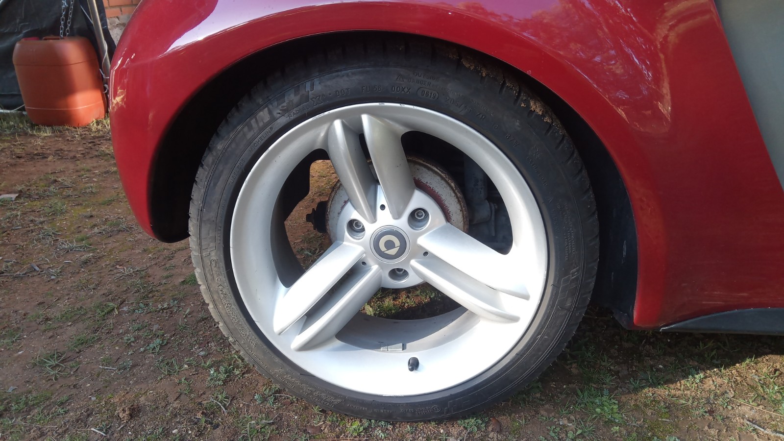

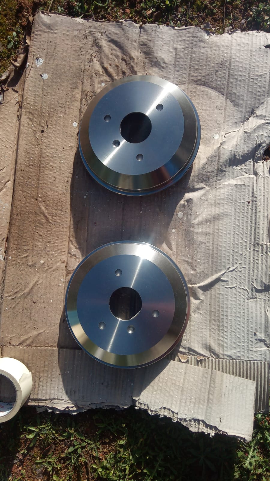

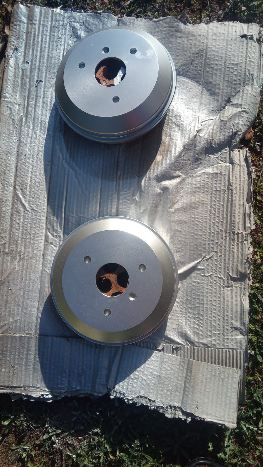

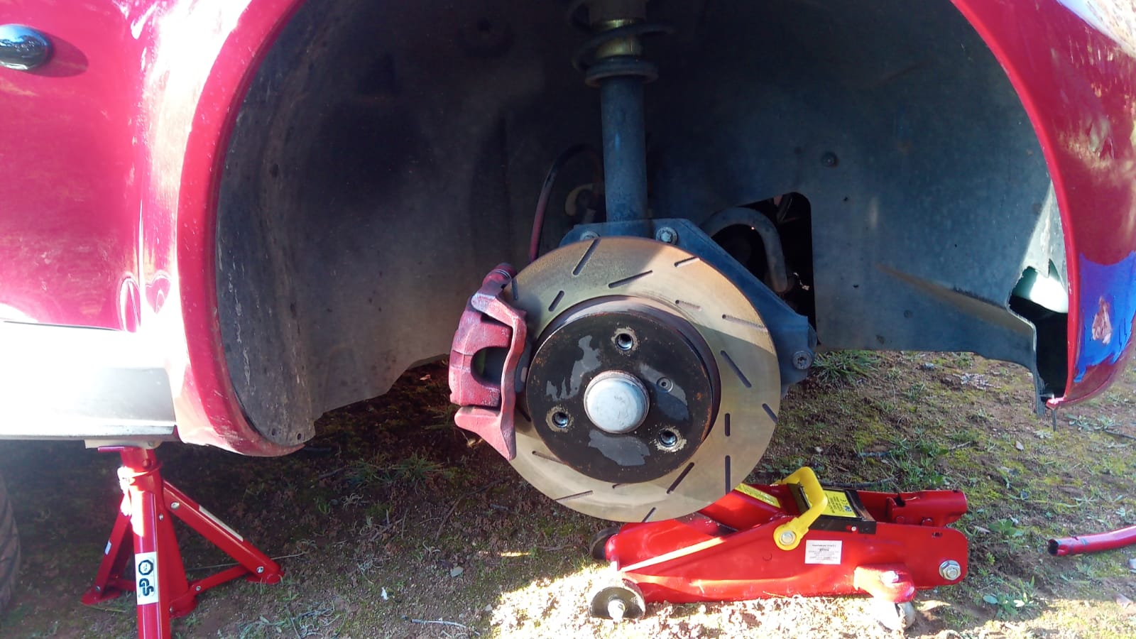

Restaurando los tambores del smart rojo...
Ahora toca las pinzas
« Última modificación: Enero 03, 2022, 23:16:25 por david »

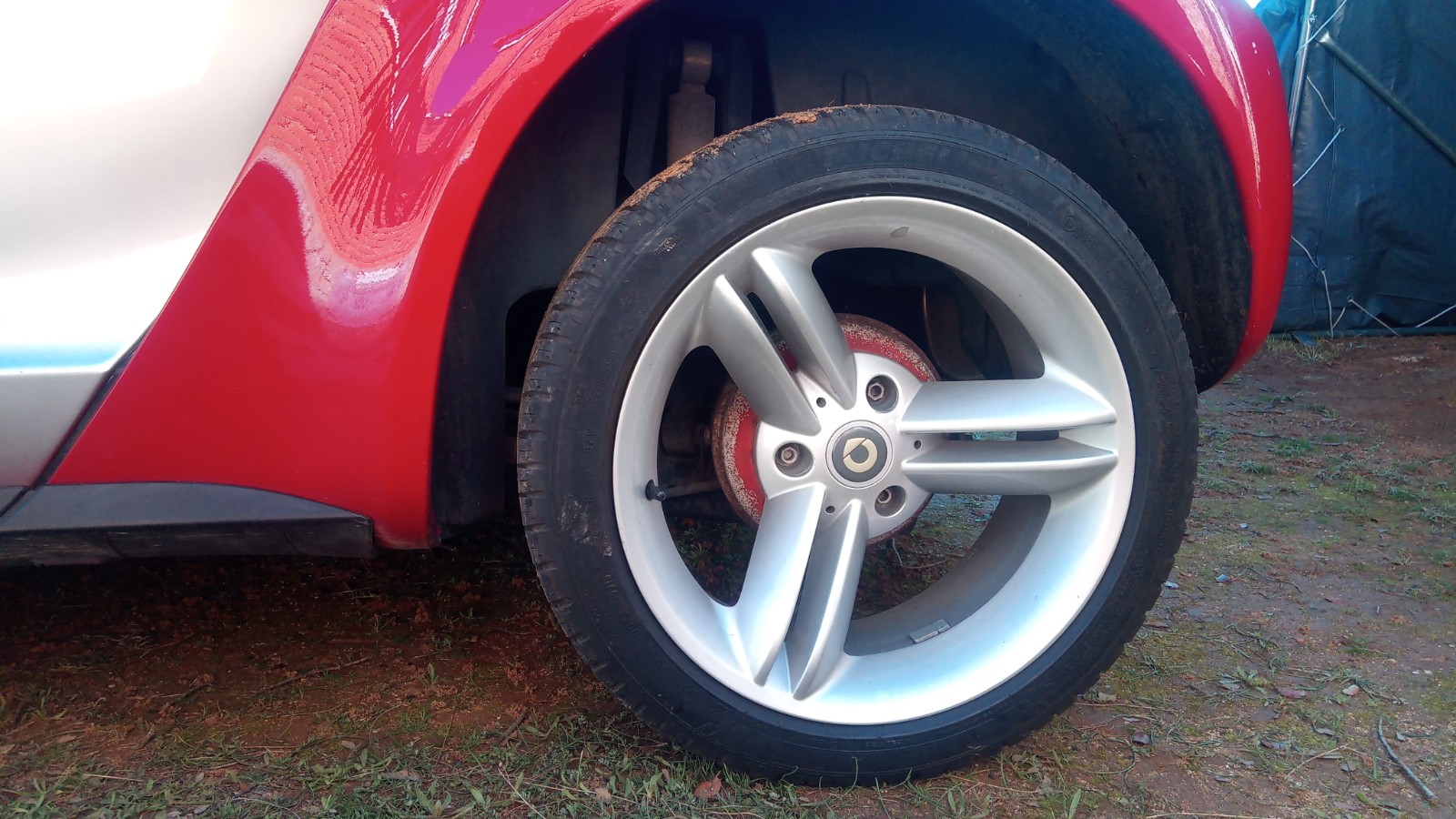

Re:Otro roadstero novato (desde Ciudad Real)
  • en: Enero 03, 2022, 10:49:27
Sí, atrás lleva tambores y delante discos. Algunos locos le ponen discos también atrás, pero de serie el reparto de frenada aplica solo un 15% atrás así que no creo que valga la pena. Y algunos aún más locos cambian el reparto de frenada, pero eso seguro que cambia el comportamiento del coche y yo no soy muy fan de hacer que los coches sean lo que no son (tanto que llevo la radio-cd original del 2004).

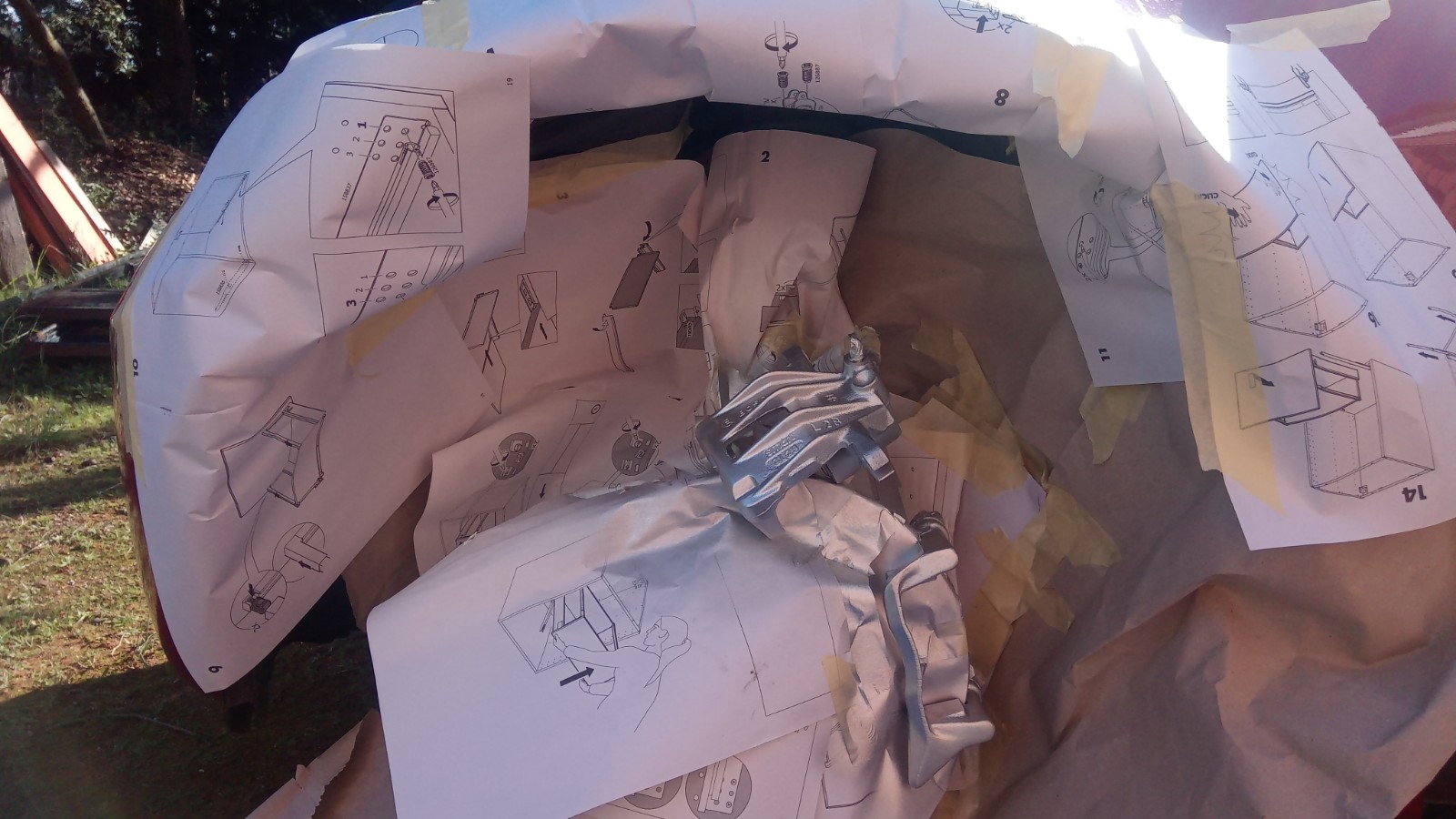

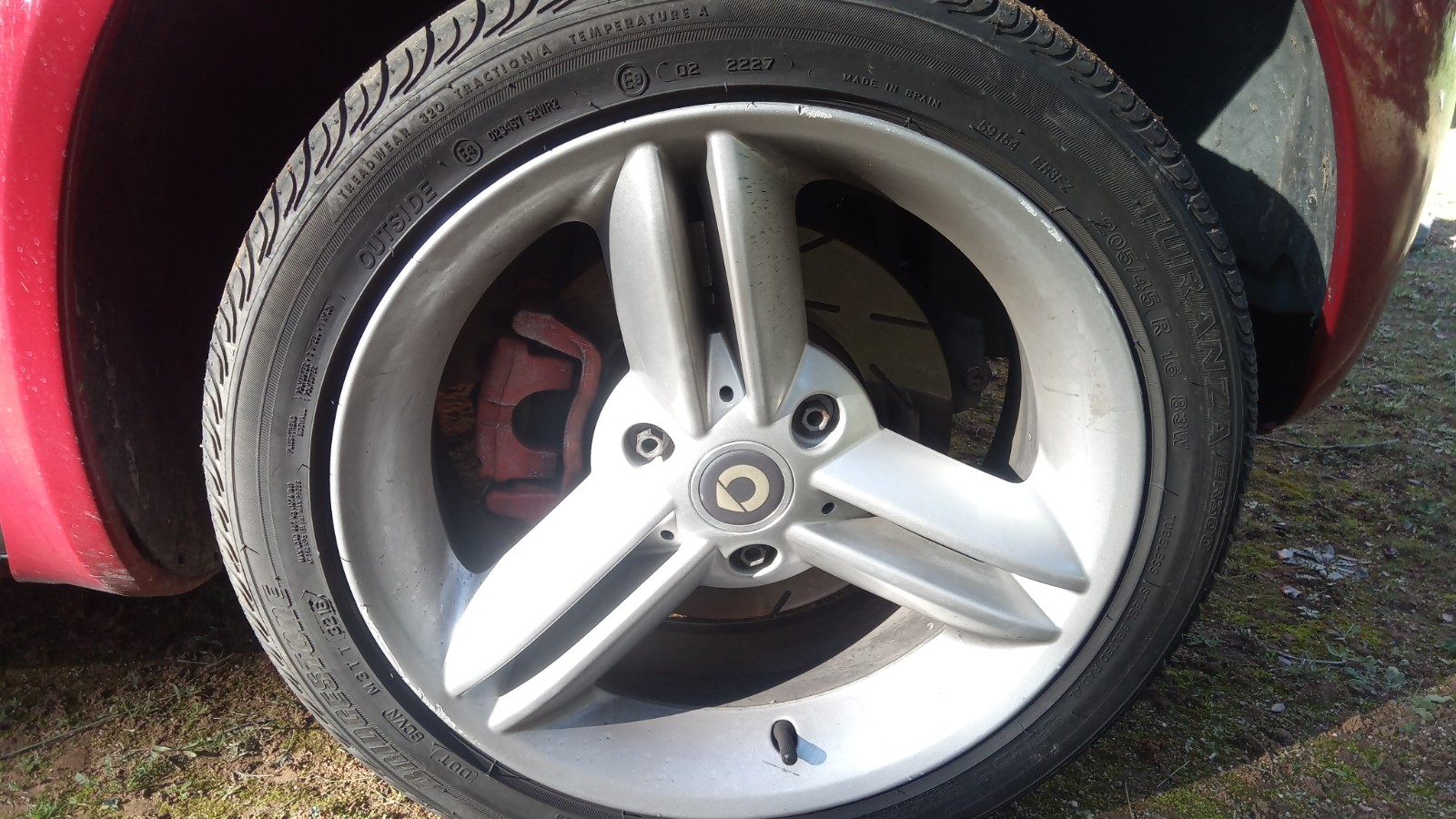

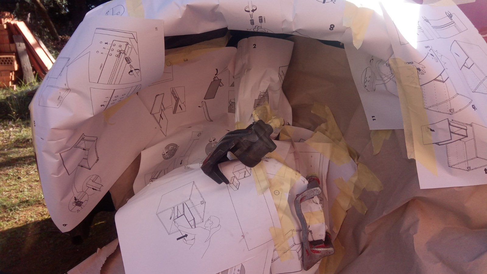

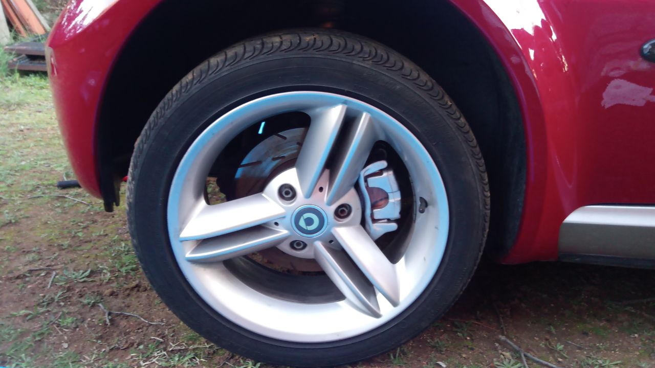

Bueno, pues ya he pintado las pinzas, qué paliza por "dió". Tanto los tambores como las pinzas estaban pintadas de rojo, pero o la pintura no era muy allá o hace mucho tiempo porque está toda desgastada.
Así que a lijar, empapelar y pintar...
Y montado...

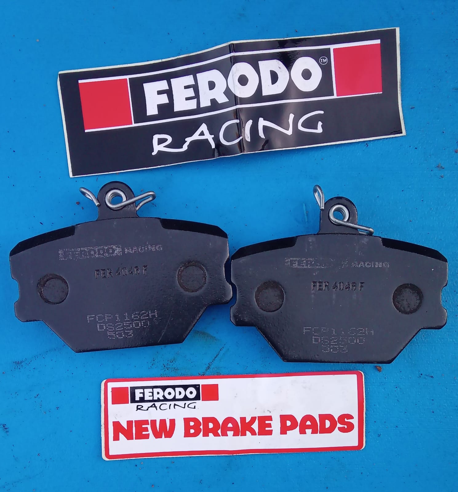

Y ya que estaba, le he puesto unas pastillas pata negra:
Por cierto, esas pegatinas, para qué leches son? quién va a poner eso y dónde?  :nusenuse:
« Última modificación: Enero 03, 2022, 23:01:53 por david »
  • en: Enero 03, 2022, 18:47:41
La verdad que te ha quedado bien, que pintura has usado ?
  • en: Enero 03, 2022, 19:11:44
Bien hecho, yo los bujes y pinzas de freno los mandé pintar con anticalórica negra, que en contraste con la combinación que lleva mi coche (gris/negro) es como mejor quedan a la vez que desapercibido.
Buena pastilla, lo único que espero que no armes escandalera allá donde vayas porque según qué coches…. (No todos) parecen máquinas de tren frenando en emergencia…
  • Piloto RSC - 2055
  • en: Enero 03, 2022, 19:23:38
Puse las mismas en el miata y no hacen nada de ruido. Las monto bien pringadas de grasa de cobre, que según dicen ayuda a evitar los chillidos.
