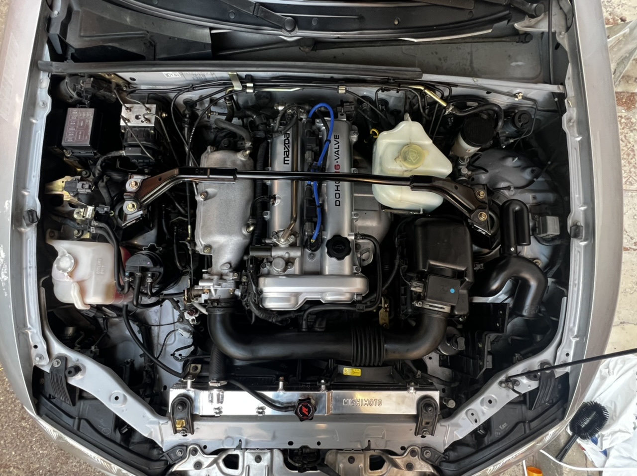

Ha quedado estupendo. La verdad que el estado general del coche es de sobresaliente.
Además piensa que con la roña que has quitado te habrá dado 30 o 40cv más de potencia y llevas menos peso :mola:

jaja, lo del cable lo tenías a huevo! Ha quedado genial, y como te he dicho, me apunto lo del limpiahornos. ¿le has metido sólo a las partes metálicas con él? a las partes pintadas en gris también?
Las partes interiores del chasis y demás? Si, por supuesto. Llevaban mierda de 20 años. El limpia hornos es un mero quitagrasa potente. Sale en espuma, lo repartes bien con un pincel, que actúe 3 minutos y luego le metes la vaporeta a bocajarro  :mola:

Lo que más tiempo lleva es dejar enfriar la vaporetta entre cada aplicación (4 en mi caso). Calentar calienta rápido. Si fuera todo de una vez en 1 hora tienes lista la limpieza, gracias al poder del agua a presión tan caliente, y el limpiahornos, no hay que frotar tan apenas. Yo me ayude de un pincel y una escobilla pequeñita.
Lo hice en 2 horas, un motor como dios manda sin embellecedores ni carajos, hierro y tubos. Un motor moderno donde todo son plásticos “guays” se limpia en 0’.

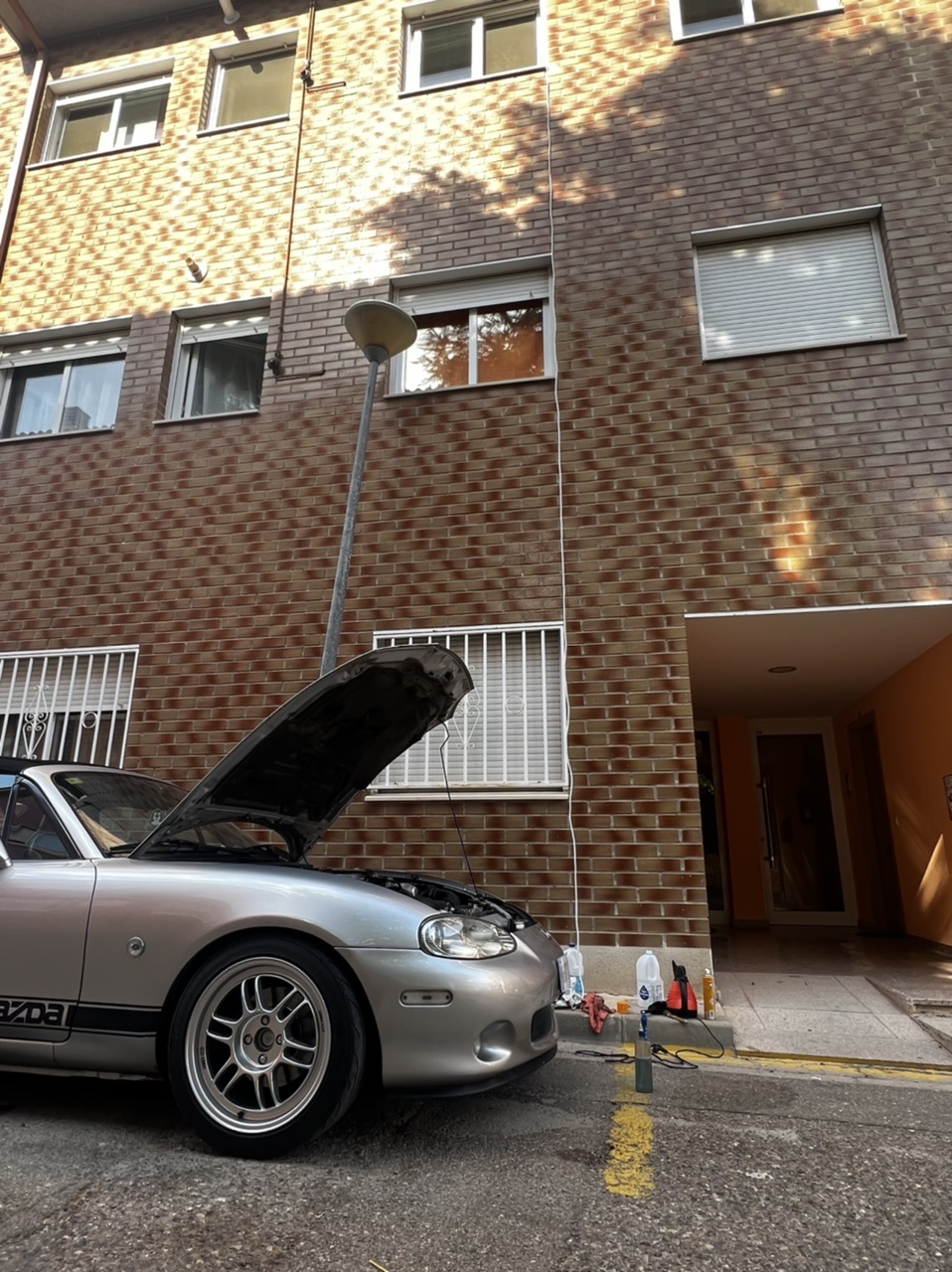

Plan B: Aparca debajo de tu casa en la calle y tira un puto alargador por la ventana :elrisas: y por supuesto, haz foto para compartirla aqui aqui, no será que no he visto hacer esto con coches y motos eléctricasAunque toda esta faenada no te va a servir de nada con el olor a m
Dicho y hecho  :naughty2:
Siguiendo las instrucciones del vídeo que puso @Jorvet , con el limpia hornos, el apc y la vaporeta… ha quedado bastante bien. Estoy contento.
Así estaba….
Y así ha quedado. Se ve muchísimo mejor en vídeo y por supuesto en directo claro está…
La verdad que entre la limpieza, la tapa pintada y el radiador de aluminio ha quedado un vano chulo chulo.
Casi 20 años de coche y 205.000km  :countach:
