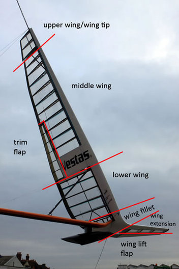

la vela tiene 2 superficies de trimado,  o móviles,    una de ajuste de flap, como lo haría una ALA de avión normal,   pero puesta en vertical y para un uso  distinto al de sustentación...       que ese menester lo hace un segundo flap en la vela, este ya en posición horizontal   que si actúa como un ala normal,  para cuando está generando sustentación, esta superficie eleva o baja ese brazo!   mas info aquí: http://www.sailrocket.com/node/411
