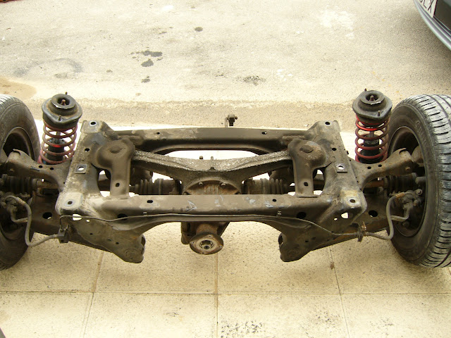

delantero NB
trasero y cuna del NB

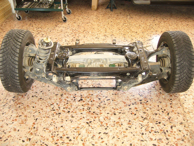

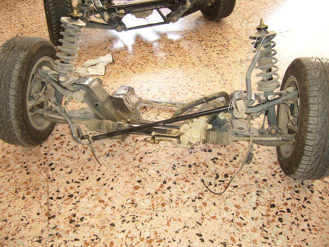

delantero NA / NB   mas completito!

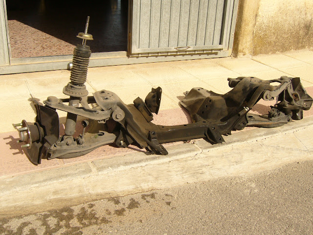

trasero NA
Desconectado efrén
  • Piloto - 1969
Re: Troleadas Roadsters
  • en: Noviembre 11, 2010, 23:52:29
efrén   esta es del tren trasero de un NC
Pues no había visto uno similar, y tiene buena pinta :)
