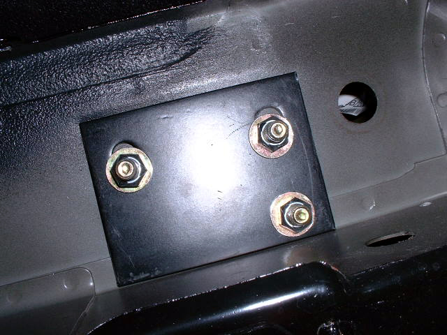

Un apunte, el montaje con tornillos autoroscantes lo he cambiado por tornillo-tuerca con pletina (exactamente como lo hace harddog), el motivo es evitar que los autoroscantes se arranquen de los anclajes en caso de que el coche al volcar arrastre por el suelo apoyado en la barra. La ventaja es que se aumenta la seguridad, la desventaja es que hace un poco mas complicado el montaje, pero merece la pena.

- has pensado en clonar las de doble "U" con unión de refuerzo entre las columnas de los cinturones?
- una idea para los preocupados por el peso..  sustituir la pletina de agarre interna por pletinas de aluminio?

El primer punto, si, lo he pensado en ampliar la gama de productos. Problema, la aceptacion esta siendo MUY baja, no hay apenas encargos, no he recuperado ni lo invertido. Por ahora no puedo invertir mas en desarollar nada nuevo. Supongo que es una cuestion de confianza y que se solventara cuando los primeros clientes monten, prueben y expongan sus impresiones.
La segunda cuestion, las placas de las que hablo son estas http://www.moesrealm.com/img/rollbar/plate1.jpg. El posible peso ahorrado cambiando el acero por aluminio es infimo. Prestacionalmente sale mas a cuento hacer de vientre antes de montarse en el coche, para bajar la relacion peso/potencia. Buscar el mejor proveedor, comprar y amortizar una plancha de aluminio, requiere tiempo y dinero. El producto pretende ser accesible para todos o casi todos, al contrario de la competencia que tiene precios prohibitivos sin presentar mas ventajas o prestaciones. Prefiero mantenerme en la linea de precios accesibles.
