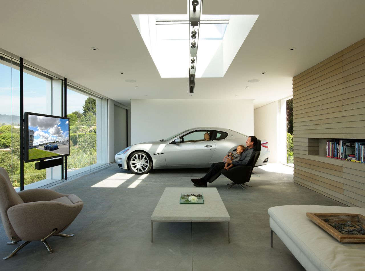

Yo con el garage lo tengo muy claro. Lo haría como si fuera una estancia más de la vivienda.
Anda que no esta esta de muerte, tenerlo como otro sitio por el que pasear por casa, me ha dado curiosidad y a golpe de google decir que... algunos se pasan  :roto2:
Mi garage se va a parecer algo a este... pero sin la tele ni el sofá... pues lleva toda una pared acristalada que da a un patio inglés lleno de plantas.
