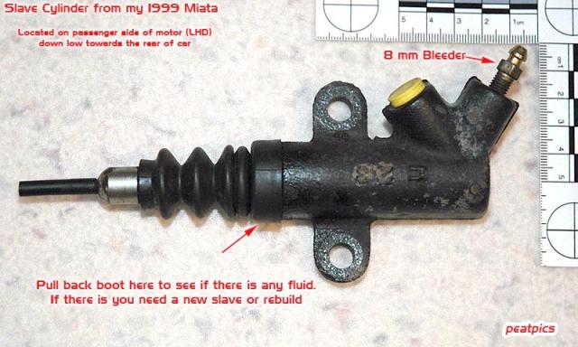

Una preguntilla sobre el embrague.
Tengo entendido, así de oídas, que hay algún punto debil en el coche que decis a veces "el bombín esclavo"... esto es del embrague?
Cuesta mucho de cambiar?
No sé si tendría que mirarlo, ahora que me he mentalizado de hacer una puesta a punto al coche.
Y o tra preguntilla, esta ya es más por curiosidad. Cuánto suele durar? Con un uso bestia en ruta pero normal el resto del tiempo (tratándolo bien), se gastaría muy rápido?
Ima, tú tuviste el NB hasta unos 180.000 km, no? Cambiaste el embrague?

si le metes turbo... durará menos....
eso va ligado al tipo de uso y conducción....   y de que si lo haces mal...    también el desgaste es prematuro....
en teoría el embrague dura mucho...      realmente no se cuanto...    pero mucho, otra cosa es que nootros busquemos otro tipo de tacto de pedal.... respuesta del motor hacia ruedas/suelo... ... y de los caballos que vayamos a meterle nuevos...
es una obra mayor...  y requiere de una suelta de pelas considerable...
el bombín esclavo está en el lateral del cambio de marchas... por el lado de copi...  (en tu caso, creo que ya te viene con el mejorado!) pero no quedas exento de la avería...
funcionamiento....   tu pedal de embrague, actúa sobre un cilindro maestro....   transmite el líquido hacia el cilindro esclavo,  y este acciona una palanca que desembraga o embraga la flywheel a la caja...
el esclavo es este:
te pongo dos vídeos y veras perfectamente de lo que hablamos:
