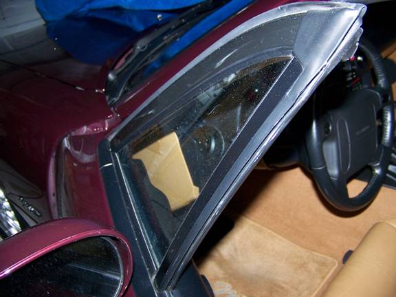

No, aquí no. Tienes que sacar los paneles de las puertas para ello.

Yo no se lo hice al mío porque no le ha hecho falta.
Hay que sacar los tapizados de las puertas, sólo eso.
También es bueno echar un poco de grasa de litio en el canal del triángulo de la ventanilla:

la grasilla no hace manchones en el cristal, al contacto con el agua? me refiero a la que echas en el canal del triángulo de la ventanilla...

No, basta con echar muy poca (aunque yo nunca le he echado al mío).

ummmm      va a haber que testearlo hoy!!    ya que está lloviendo y quería comprobar si realmente mejora la cosa...
